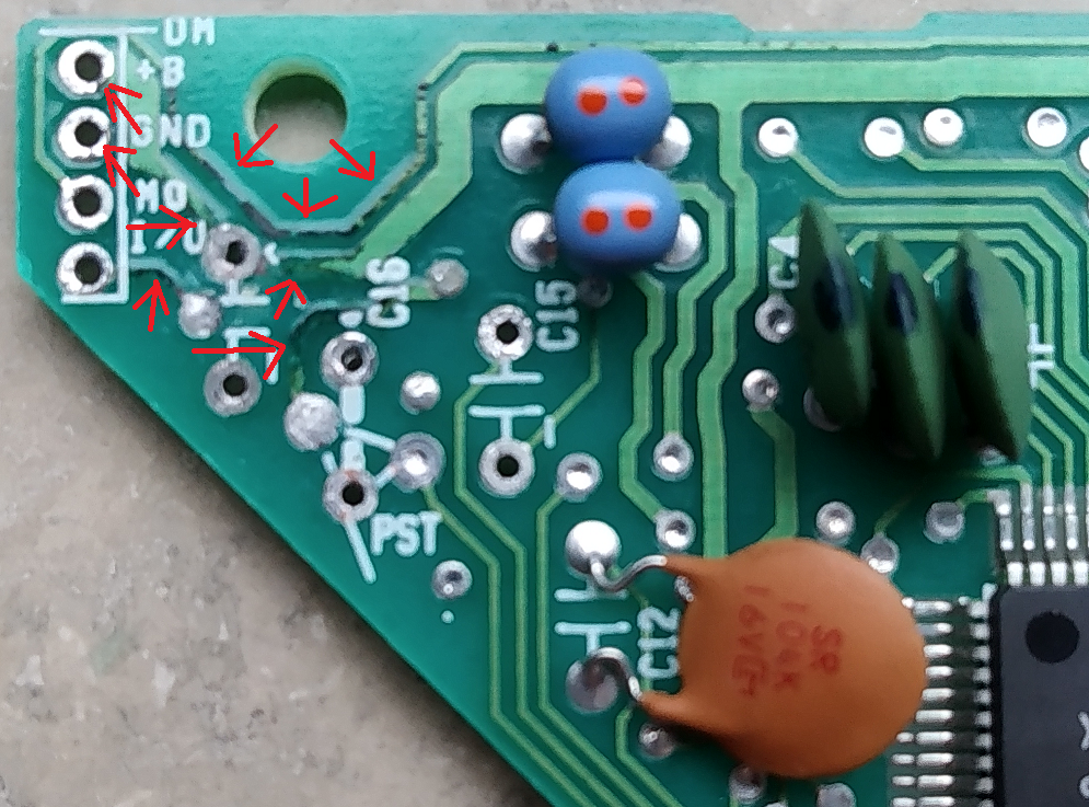

Hier ein Foto, auf dem die stark angegriffenen Leiterbahnen zu sehen sind. Das Foto ist entsanden nach ungefähr 1 Stunde Reinigungsarbeiten mit verschiedenen Reinigern und Werkzeugen. Sehr stark angegriffen waren auch die Lötpunkte. Das Lot war durchgeätzt bis auf die Lötaugen. Auf den Lötaugen hatte sich eine Oberflächenschicht gebildet, die jegliche Annahme von frischem Lötzinn (auch mit zusätzlichen Flußmitteln) verweigert hat.
Es gibt noch eine weitere gefährdete Stelle auf der Platine - da ist noch ein Elko direkt neben dem Tausendfüßler.
Fast alle meiner Mechaniken mit solch befallenen Platinen haben auch defekte Schreib-/Leseköpfe. In der Regel ist mindestens eine von 2 x 3 Spulen offenbar durchgebrannt. Einen Zusammenhang zwischen den defekten Elkos und den durchgebrannten Schreib-/Leseköpfen kann ich nicht nachweisen, aber der Verdacht drängt sich mir auf.
Es gibt zwar neue Elkos, aber es gibt vermutlich keine neuen Schreib-/Leseköpfe.

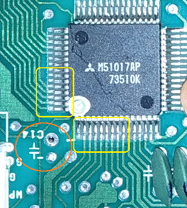

Kannst Du bitte die 2. Stelle noch mal ablichten?
Hab ich gemacht. Falls Du auch das Bild sehen möchtest füge ich es hier mal ein ... 🙂 Der Übeltäter saß im rot markierten Bereich, ich habe einige Platinen, wo die Kontakte in den gelben Bereichen mit verätzt sind.
